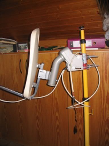

Was macht der Superjack dg 120 für einen Eindruck? Bewegt er sich schon, wenn ja womit/wodurch?
Ist der Spiegelhalter am Rotor angeschweißt??

den spiegelhalter hab ich durchgängig mit 1xm8 und 1xm6er schraube mit gewindeeinschnitt fixiert
die steuerung übernimmt ein digisat 1
melde mich wieder wenn alles auf dem dach ist........
